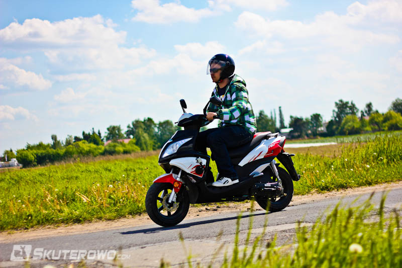

Romet 767: Test Wideo
Sprawdź jak w teście Skuterowo.com wypadł skuter Romet 767. To propozycja dla lubiących maszyny aspirujące do sportowego grona. Ma w tym pomagać nie tylko fajny wygląd, ale również zrywny, dwusuwowy silnik.
767 wraz ze Skuterowo.com spędził kilkaset kilometrów śmigając głownie po mieście. Podczas jazdy wielokrotnie Romet miał do czynienia z ciężkimi warunkami wynikającymi z codziennej eksploatacji. Czy skuter dał radę?
